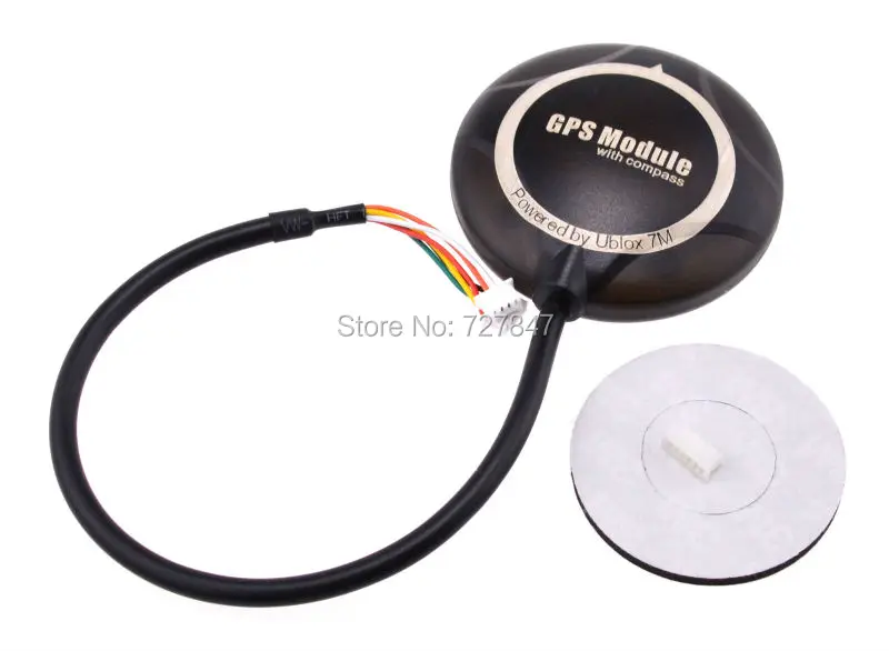

Je dois remplacer mon APM 2.8 par un PIXHAWK, j'ai déjà un module GPS Ublox 7M voir ci-dessous:
et je souhaite le récupérer pour le monter sur mon PIXHAWK, seulement le pb c'est que mon module gps à 5 broches alors que sur le pixhawk il faut 6 broches !!!!
C'est possible ou pas de le brancher dessus ?

As t-il le compas incorporé ??

Oui c'est marqué dessus with compas

batsboss bonjour,
fait une photo de ton matériel.
ici on ne voit qu'une prise. En principe, il y en a deux.
Celle à deux fils OK
Celle à quatre fils http://www.banggood.com/Pixhawk-PX4-Fli ... ds=myorder" onclick="window.open(this.href);return false;. vu le prix, prends plusieurs.
ça et un peu de soudure.
Pour la 2.8 : 4 fils et une prise à 5 positions 123.5.
Pour le pixhawk prise à 6 positions 123..6.
