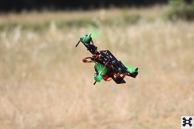

Mais depuis du vent fort sauf quand je bosse bien sûr , alors premiers vols et rodage des accus A2 pro 1350 dans mon petit jardin 2.5 X 7 M , mon épouse est contente car je nettoie les feuilles mortes, il est tellement stable que je regardais le tas de feuilles quand une rafale de vent l'envoya sur un mur ... deux hélices mais aucun bobo houf
Bleuffant ça vole même dans mon salon tant il peut être docile et précis.(très déconseillé aux débutants hein !)
